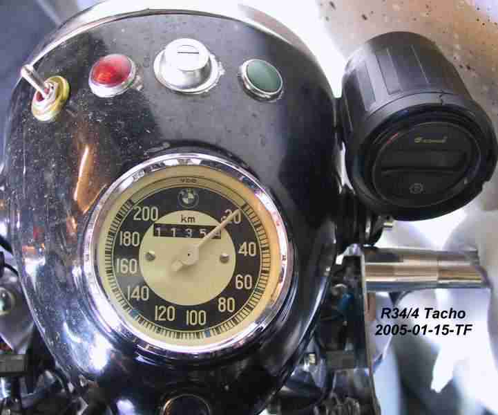

hatte auch mal einen analogen DZM (Drehspulinstrument) eingebaut - leider völlig unbrauchbar.
Durch die Vibrationen funzt die Anzeige überhaupt nicht mehr. Fa. Kröber hatte damals (70er)
den komplette DZM in eine Gummiaufhängung gesetzt. Siehe auch hier.
Für mich war das damals der Grund einen digitalen DZM einzubauen.
Beim o.g. NOVA-MMB DZM scheint es sich um ein
Schrittmotor-Instrument zu handeln:
Somit sollte es für unsere 1-Zylinder brauchbar sein.
NOVA-MMB schreibt ja "6V - bitte anfragen" - da kann man ja auch gleich das mit den "good" vibrations klären.
P.S.: Übrigens hat Manfred250 einen "Stand-alone" Digital-DZM mit eingebauter Knopfzelle.
    Signalabnahme übers Zündkabel. Könntest ihm ja mal eine PM schicken.
