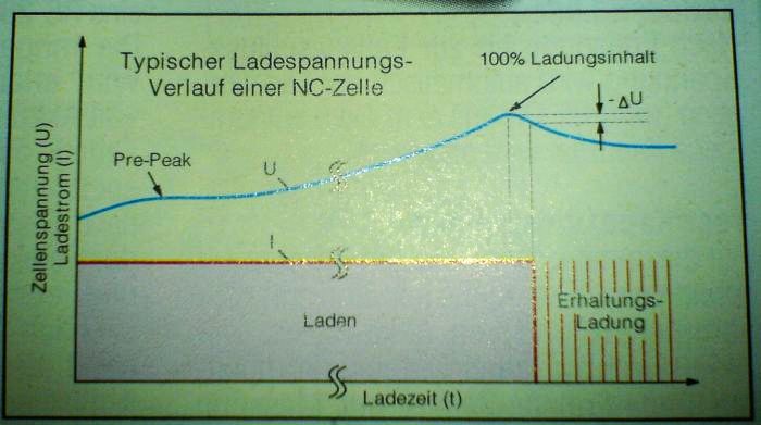

Die Akkus verlangen (anders als Bleiakkus) eine stromgesteuerte Ladung,
bei der zusätzlich die Spannung zeitlich überwacht wird. Im Bereich von
"100% voll" sinkt nämlich bei konstantem Strom die Zellspannung leicht,
was von modernen Ladegeräten erkannt wird. Diese gehen dann in den
Erhaltungs-Modus über (ca. 1% des Nenn-Ladestroms)

  • Mit 5V Spannung kann man keine NiCd/NiMH Akkus laden - die brauchen
    Konstantstrom...und eine spezielle Delta-U Abschaltung.
    (Quelle: ELV-Hauptkatalog 2006)
