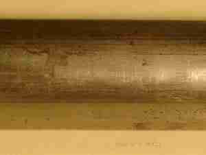

(1) Beide Gleitrohre haben deutliche Gebrauchsspuren (Riefen, Scheuerstellen). Hier ein paar Bilder. Was tun ? Austauschen ???

1) Wenn die Gleitrohre noch gerade (Maße stehen in der Inst.-Anleitung; 0,2 mm, glaube ich) und die Scheuerstellen nicht deutlich fühl-/meßbar ausgelaufen sind, würde ich (!) die Riefen polieren und die Rohre weiterfahren.

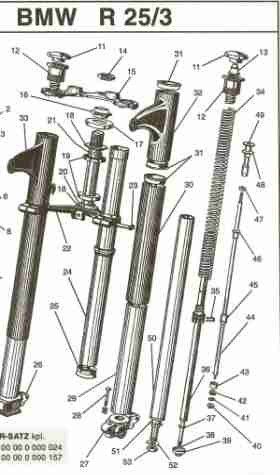

Rolf, die neue Achse ist D=19,9 mm. Der Innendurchmesser der Achshalter ist 20,13/20,13/20,21 mm ... aussen ist die Bohrung stärker ausgeschlagen. Macht also 2,5/10 mm Luft. Hier scheint mir aber das ,,Ausbüchsen" nicht der Riesenakt zu sein.
Dämpfer
Rolf, mit Dauersplint meinst Du doch Teil 35 ... oder ? Das gute Ding ist ab. Aber ich glaube ich muss dem Verschlussstopfen (46) wohl etwas kräftiger zusetzen. Oder habe ich was falsch verstanden ?
Tips immer willkommen !!!
Hans-Jürgen
alles richtig zum Dämpfer, einfach an der Stange ziehen (ein paar mal, mit einem bißchen schwung, wie bei einen Auszieher), dann kommt 46 schon raus.

Gleitrohre: Durchmesser überall gleich?? womit hast du gemessen? kann eigentlich nicht angehen, wenn ich mir die Bilder anschaue, danach müssten sie an der "geschuppten" Stelle dünner sein.

Gleitrohr
Haben ich mit digitalem Messschieber gemessen, da ich kein passendes Mikrometer habe. Aber klar, auch so messe ich 2-3 /100 mm Unterschied je nach Oberfläche. Aber mit dem Messschieber ist eher eine vage Aussage.
