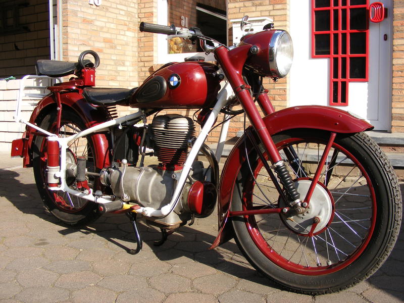

Hallo zusammen
Ich hatte beim Aufarbeiten meines Teiles die gleichen Probleme zu bewältigen .
Haltelasche abgebrochen , Bolzenrest eingerostet .
Mit viel Rostlöser , Geduld und " feinfühliger Gewalteinwirkung " , konnte ich den Bôlzen austreiben . :schrauber: :juhuu:
Laschen neu angefertigt und angeschweisst , aus rostfreiem Stahl Bolzen hergestellt , beidseitig Gewinde geschnitten und mit Hutmuttern montiert
sieht das Teil nobel aus und sollte nicht mehr festrosten .

chevypeti
Wieso ist den da ein Kabel über dem hinternen Schutzblech?  ;)
Clemens S(tänkert, da untherapiert)

guest3050
Hallo zusammen
Mein Rotton ist etwas dunkler als die unten gezeigte . ( RAL 3005 )
zum Thema Kabel , gefragt von cledrera :
Da ich mein " Bastard " als Alltagsgerät brauche und ( leider ) schon wieder Herbst mit seinen morgendlichen oder ganztägigen Nebelbänken eingetroffen ist , habe ich mich
zu einer "Sicherheitstechnischen Modifikation " hinreissen lassen .
Das Rücklicht mit seiner vielleicht 2 cm2 grossen Leuchtfläche ist bei Nebel sehr schwer auszumachen .
Daher habe ich ein altes Rücklicht ( eventuell Landrover da von Lucas ) mit anschraubbarer Halterung am Gepäckträger montiert und am Seitenwagenstecker angeschlossen .
So kann ich das Teil jederzeit bei Nichtmehrbedarf einfach demontieren .
