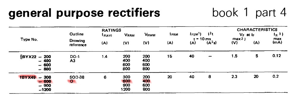

Zunächst habe ich mich noch mal mit dem Steuergerät beschäftigt und ich vermute, dass es einen Gleichrichter enthält. Auf Bild # 7habe ich mit A und B zwei Elemente gekennzeichnet, von denen ich vermute, dass es sich um Gleichrichterdioden handelt.
A ist beschriftet: ,,PHILIPS BYX49 600R E8101" und B heißt: ,,PHILIPS BYX49 600R E8036".
Die beiden anderen Elemente, gekennzeichnet mit C, heißen beide: ,,C122MX2 GE 04 8113".
Ich hab versucht im INTERNET Auskünfte über diese vier Elemente zu finden, hatte aber leider keinen Erfolg.
Von den 8 Steckanschlüsse gehören vermutlich nur die 2, die bei den beiden Dioden A und B liegen, zum Gleichrichterteil, während die anderen 6 zum Waschprogramm gehören. Davon könnte für uns vielleicht auch der Teil interessant sein, der für die Steuerung der Umdrehungsänderung und der Laufzeit dient, während die Steuerung der Heizelemente natürlich entfällt.
Wirklich wichtig ist für uns jedoch nur der Gleichrichterteil und dessen Verkabelung, und

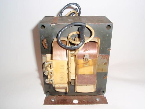

Wie angekündigt hänge ich hier noch 4 Bilder an.
Das erste Bild, # 8,  zeigt das Typenschild des Trafos, mit technischen Angaben.
Auf dem Typenschild ist als Primärwert angegeben: 220/240 V, 50 HZ und 7,25 A. Das müsste  für den Antrieb des Gleichstrommotors genügen.
Die restlichen Angaben verstehe ich nicht ganz.
Das zweite Bild, # 9, zeigt den ganzen Trafo.
Das Eisenpaket ist 110 mm breit, 135 mm hoch und 58 mm dick, und der ganze Trafo wiegt 6,8 Kg.
Dies nur um einen Eindruck des Trafos zu vermitteln.
Ich nehme an, dass die dicken, schwarzen Steckverbindungen, am Kopf des Trafos, im Diagramm bezeichnet mit FA und F, für den primären Netzanschluss  bestimmt sind, während die 4 Anschlüsse, die im Diagramm die Bezeichnungen HV, 240, 220 und COM haben, über das Steuergerät angeschlossen werden.
Ist das richtig ?
Ich würde nur notgezwungen mit voller Netzspannung Versuche unternehmen, ohne genaue Kenntnis der Dinge zu haben.
Das dritte Bild, # 10, zeigt das Schild auf dem Kondensator, und das vierte Bild, # 11, zeigt den Top des Kondensators, mit 4 Anschlusspunkten.
Wenn ich das abgebildete Diagramm, auf dem Kondensator, richtig verstehe, gehört der Kondensator zu 2 Stromkreisen, (mit verschiedenen Spannungen), wobei die linke Hälfte des Diagramm die Netzanschlüsse I und II hat, während die rechte Hälfte die Netzanschlüsse III und IV zeigt. Dazu gehören die 4 Anschlüsse am Kopf des Kondensators (Bild # 11), die vermutlich parallel zu den beiden Stromkreisen verbunden werden.
Ihr lieben Fachleute, helft mir bitte mit einem brauchbaren Diagramm für die ganze Anlage!

Rütz
Vorsicht Karl,
bei dem Trafo handelt es sich meiner Meinung nach um das Zündgerät einer Ölheizung!
Da kommen wirklich 2100 V  (-> Danger High Voltage!) raus, die dazu dienen, einen Lichtbogen zu zünden und zu halten bis der Brenner läuft.

Hallo Karl. Der Trafo scheint ein Hochspannungstrafo zu sein ( Mikrowelle ).
Eingang (PRI) 220V bzw. 240V 7,25 A ( Wicklung ist vermutlich angezapft ).
Ausgang (SEC) 2100 VOC 0,85 A ( Open Circuit Voltage - Leerlaufspannung )
FIL 3,3 V 14 A ? Könnte eine zusätzliche Wicklung in der Hochspannungswicklung sein gegen Hochspannungsdurchschläge/spitzen.
Es könnte auch ein Temperaturfühler eingebaut sein.
Du schreibst "Auf dem Typenschild ist als Primärwert angegeben: 220/240 V, 50 HZ und 7,25 A. Das müsste  für den Antrieb des Gleichstrommotors genügen." Kannst du mir das bitte genauer erklären ?
Diesen Trafo kannst du meiner Meinung nach nicht verwenden. Evtl. denkst du daran ihn entgegen seiner Spezifikation anzuschließen ? Primär / Sekundärwicklung vertauscht ? Das würde ich dir nicht raten. Die Wicklungen sind nicht dafür ausgelegt und der Eisenkern kann schnell seine volle Sättigung erreichen, dann brennt mit Sicherheit etwas durch ( Wicklung, Sicherung ).
Mit solch einem Hochspannungstrafo ist äußerst vorsichtig umzugehen ! Da besteht Lebensgefahr.

Hallo Rütz und Joachim,
ich danke Euch beiden für Eure Mitteilung bezüglich der Anwendung des Trafos.
Ich hatte gehofft die Primär- und Sekundärwicklungen tauschen zu können; aber ich sehe ein, dass das nicht geht. Schade drum, dann muss ich weiter nach einem Trafo suchen.
Was meint Ihr aber zu meiner Frage bezüglich des möglichen Gleichrichters, oder ist das auch aussichtslos?

Hallo Karl, hier die Daten der Gleichrichterdiode. Vieleicht kannst du was damit anfangen, ich nicht. Das Kreuz vor der Bezeichnung in der Tabelle steht für das R ( Reverse polarity types ).
Eine alte Autobatterie müßte auch ausreichen. Falls du ein Ladegerät hast.
Viking1412
Danke Joachim für Deine Bemühung; aber das wird wohl keine Lösung bringen. Du hast wahrscheinlich recht, das es klüger ist, sich auf einen Batteriebetrieb zu beschränken.
