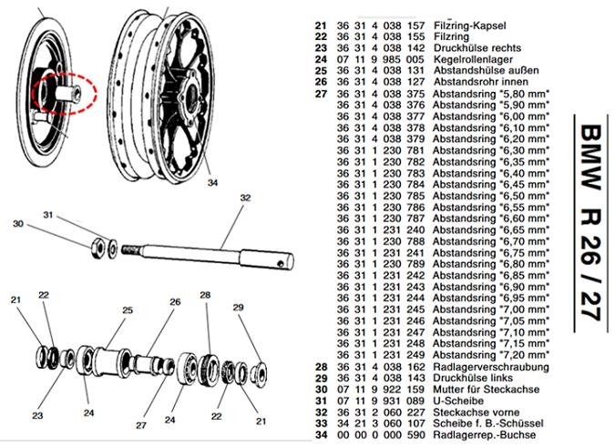

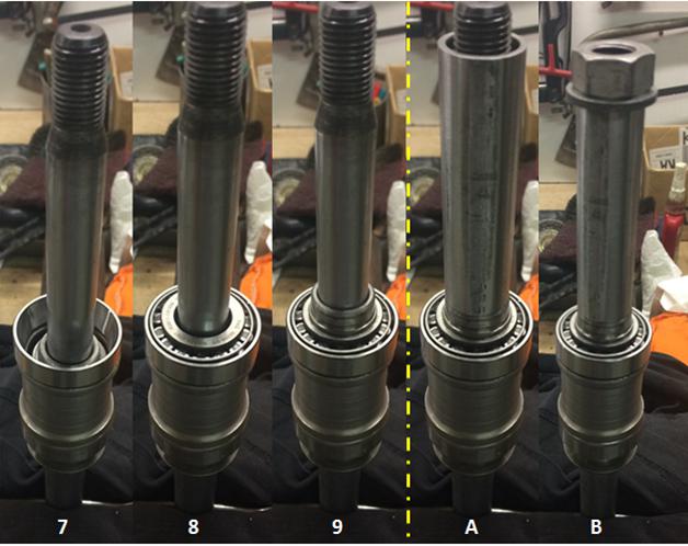

Heute sind die Kegelrollenlager gekommen, ich habe mal das "Lagerpaket" zusammen gesteckt um herauszufinden ob ich einen anderen Abstandsring brauche. Könnt Ihr mal bitte drauf schauen ob ich das Paket korrekt geschnürt habe  :schrauber: ???
Die Mutter der Steckachse habe ich mit 75 Nm angezogen (auch wenn es nicht wirklich relevant ist)
Die Abstandshülse Außen wackelt noch sehr leicht radial hin und her, hat aber kaum axiales Spiel.
Ich brauche also einen KÜRZEREN Abstandsring - richtig ???
Merci schon mal...
Herculestom
sieht richtig aus. Allerdings sollte die äußere Hülse nicht wackeln. Wenn die Klapperatur eingespannt ist, muss sie sich mit mit leichtem Daumendruck verschieben lassen. Deine Schlussfolgerung ist richtig. Kürzerer Abstandsring. Ich würde empfehlen kurz mit der Feile über den Ring zu gehen. Wahrscheinlich braucht es nur ein paar Hundertstel, um das Spiel korrekt einzustellen.
Tom
umuntu ngumuntu ngabantu

Tschortsch McMax
ok,dann werde ich mal meine Glasscheibe reaktivieren.
Verstehe ich den Aufbau richtig, am Ende spannt sich das ganze Sammelsurium zwischen dem Bund/Absatz der Steckachse (Explo Teil 32) und der rot eingekreisten Buchse, wobei dort die rechte Druckhülse (Explo Teil 23) drauf drückt  ???
Alter Schrauber
Eigentlich brauchst du doch nur das Paket von Lagerinnenring bis Lagerinnenring der anderen Seite, plus ein entsprechendes Rohrstück zusammen spannen. Das andere Geraffel kannst du weglassen. Das Teil mit dem du das Spiel einstellst ist Nr. 27. Wie Tom bereits schrieb "die äußere Abstandshülse muss sich mit Daumendruck verschieben lassen".
Gruß Jörg

bin mir so aber sicherer, schließlich will ich bei der finalen Montage genau diesen Aufbau (ok, ohne Scheibe und Mutter) tiefgefrohren in die "glühende" Radnabe einsetzen. Flutsch un ferdich  :prost:
Tschortsch McMax
Heute den Abstandsring von 6,65 über 6,60 auf 6,55mm abgezogen.
240er und 600er auf einer geschliffenen Stahlplatte, geht ruck zuck !!!
Jetzt muss man die äußere Abstandshülse tatsächlich mit dem Daumen verschieben, nix mehr radiales hin und her.
