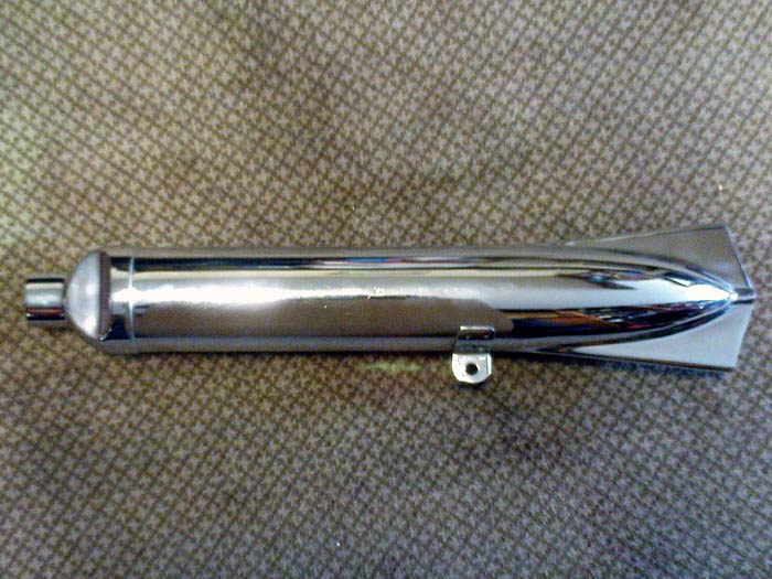

Zuerst Fotos:
(die schlechte Bildqualität bitte ich zu entschuldigen; war ne Handy-Cam)
Vorderseite:
Rückseite:
Von oben:
Krümmerseitig:
Auslass:

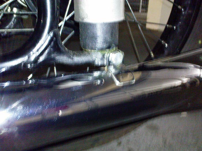

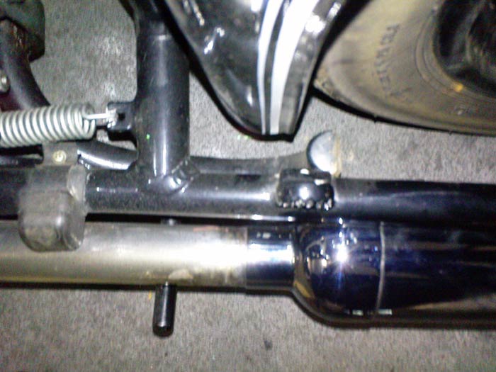

Montiert

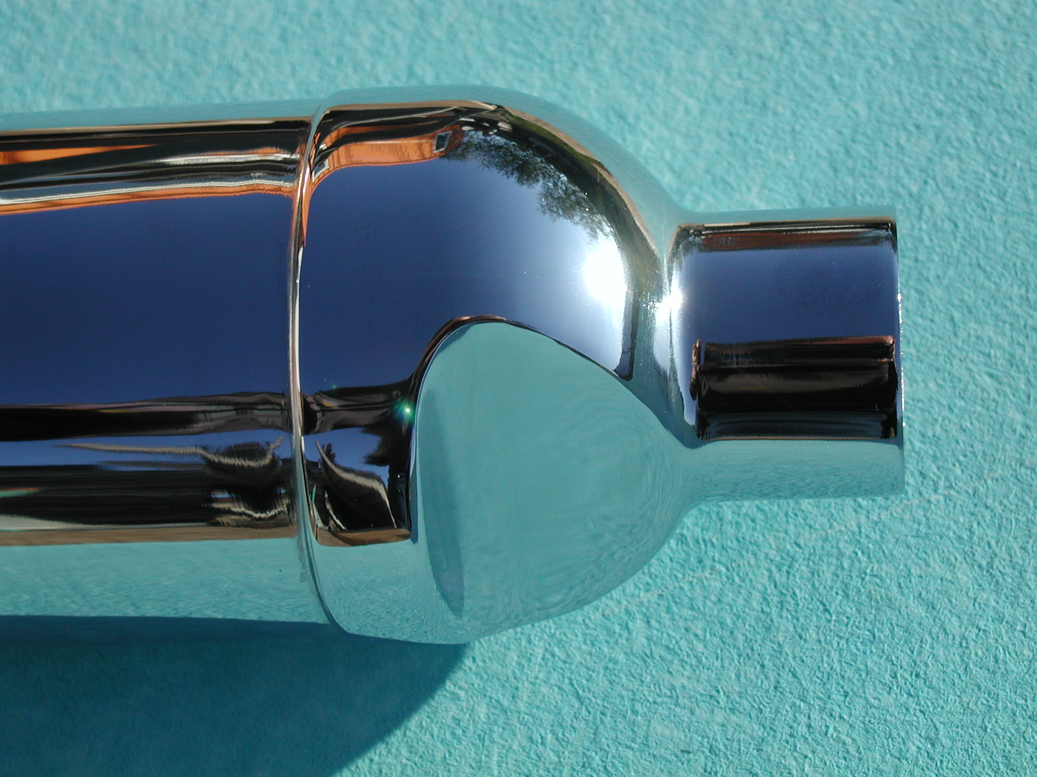

Detailaufnahme vom Übergang zum Krümmer. Sehr genaue Passform; passt perfekt (keine Hudelei mehr mit Teflonband o.ä.
wie bei den bisherigen Endtöpfen). Auch die Aussparung für den Hauptständer optimal.

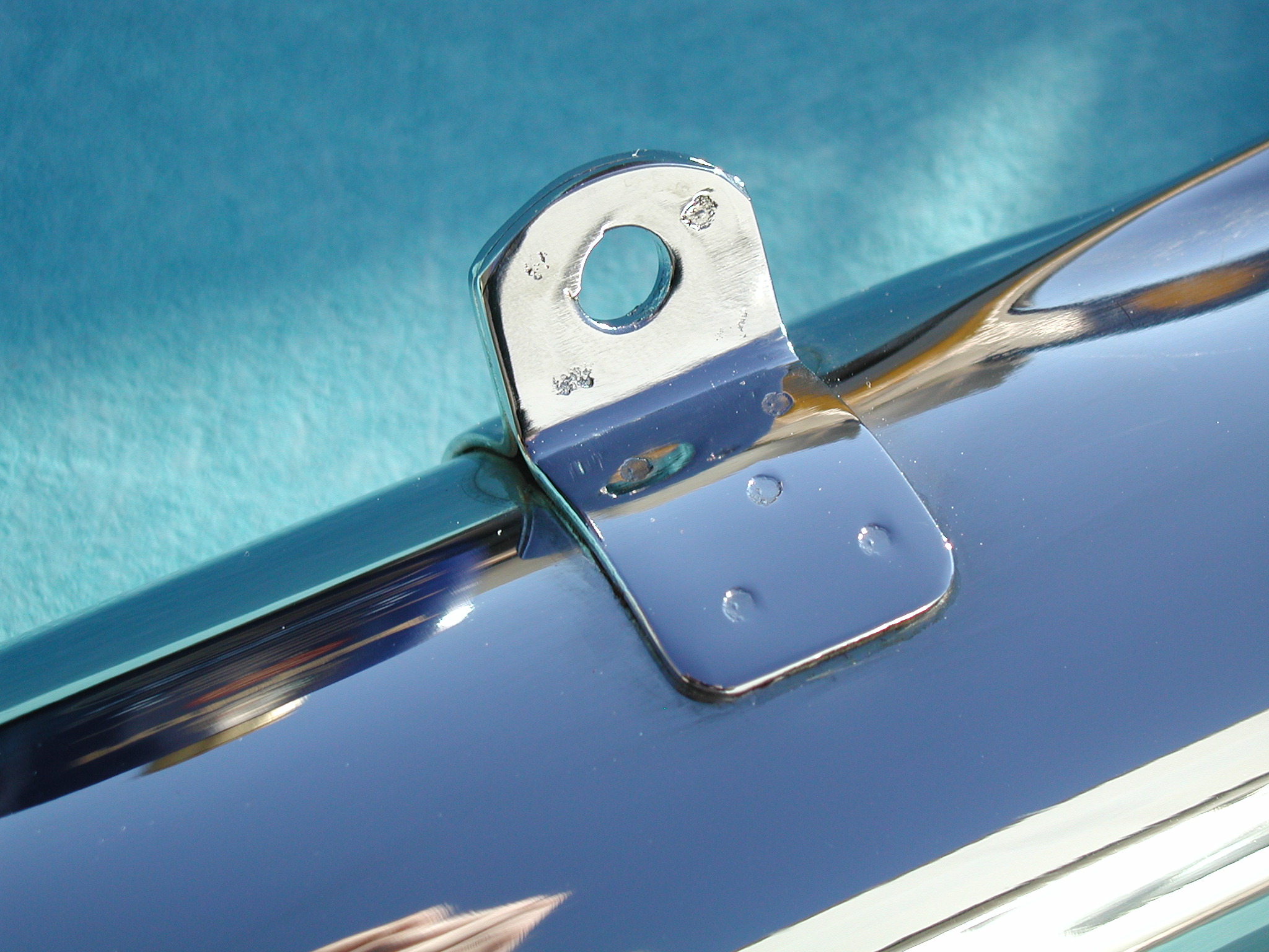

Haltelasche
... geht links und rechts um den Endtopf herum; stabile Ausführung; keine Probleme bei der Montage gehabt - Maße stimmen.

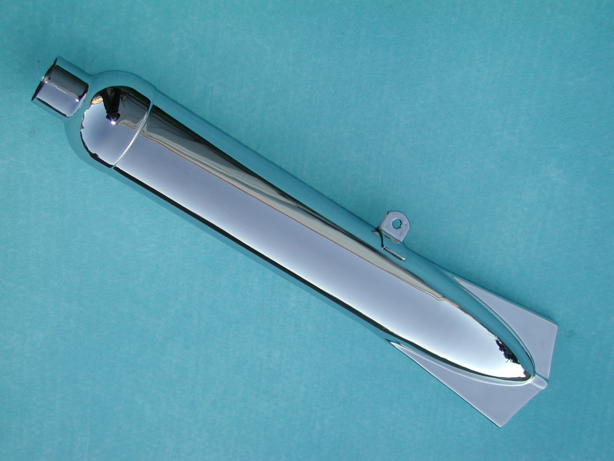

Gesamtansicht
Verarbeitung
Maße: Stimmen sehr genau an meine /0. Bei meinem bisherigen Endtopf passt die Lasche nicht 100%ig an die Aufnahme an der HiRaFederung, so dass Krümmer & Endtopf stark gezogen werden mussten, damits passt. Der Rabenbauer-Endtopf passt wie angegossen, nichts muss mehr gezogen werden. Der linke Fuß des Hauptständers hat genug Platz, beim Hochklappen am Endtopf passieren zu können. Krümmerseitig sehr gute Passform, lässt sich ohne größere Kraftanstrengung auf Krümmer schieben.
Schweißnahten: sauber verarbeitet; "Hohlräume" (z.B. bei der Lasche) wurden zugemacht (Rostprävention).
Oberfläche: keine Einwände; optisch 1A.

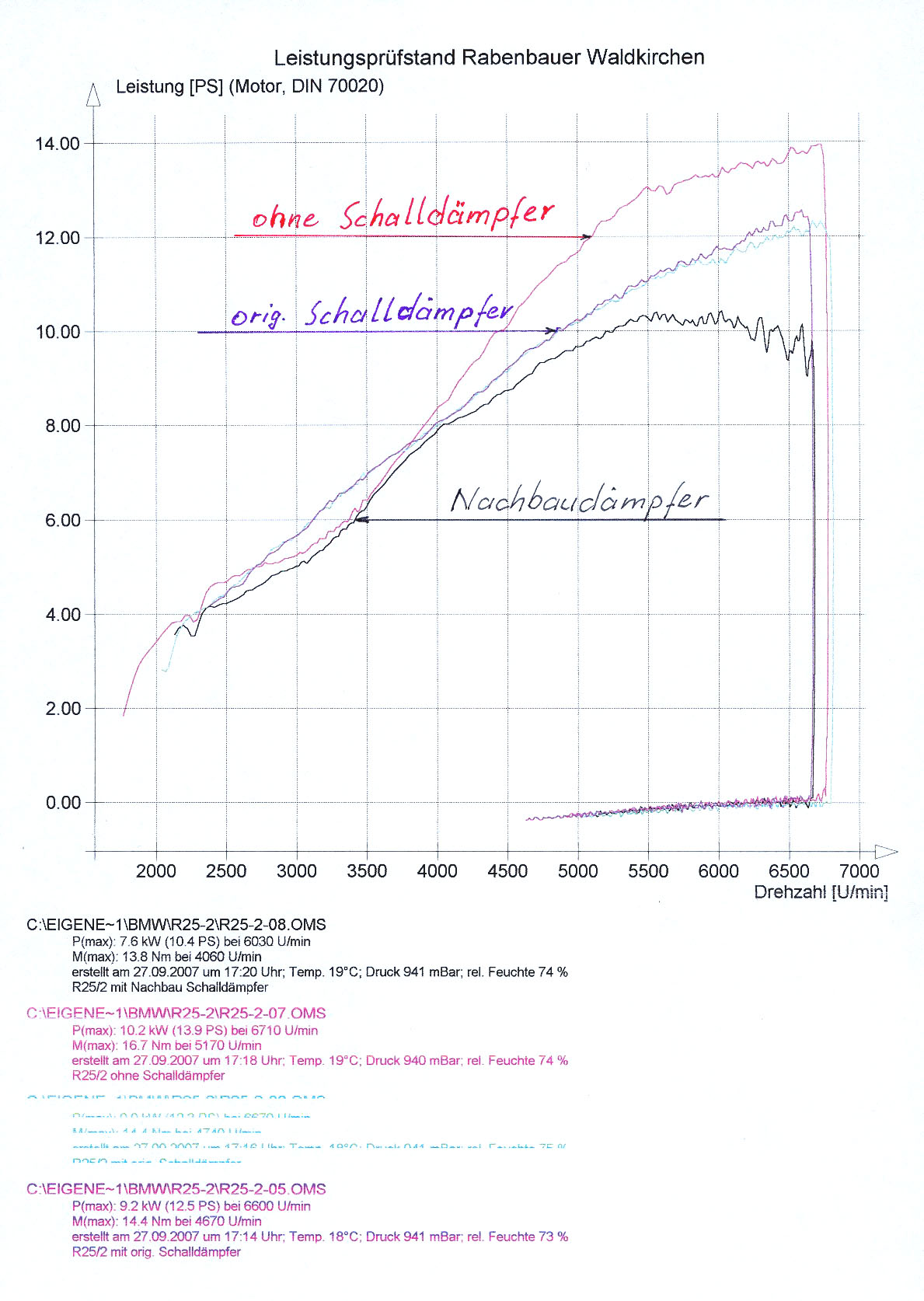

            Meßwerte findest du im neuen Leistungsdiagramm weiter unten in diesem Beitrag.

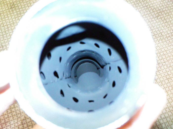

Ich bitte nochmals die Bildqualität meiner erstgezeigten Fotos zu entschuldigen; die Handycam (obwohl "Cybershot") hat nur Schrott produziert.

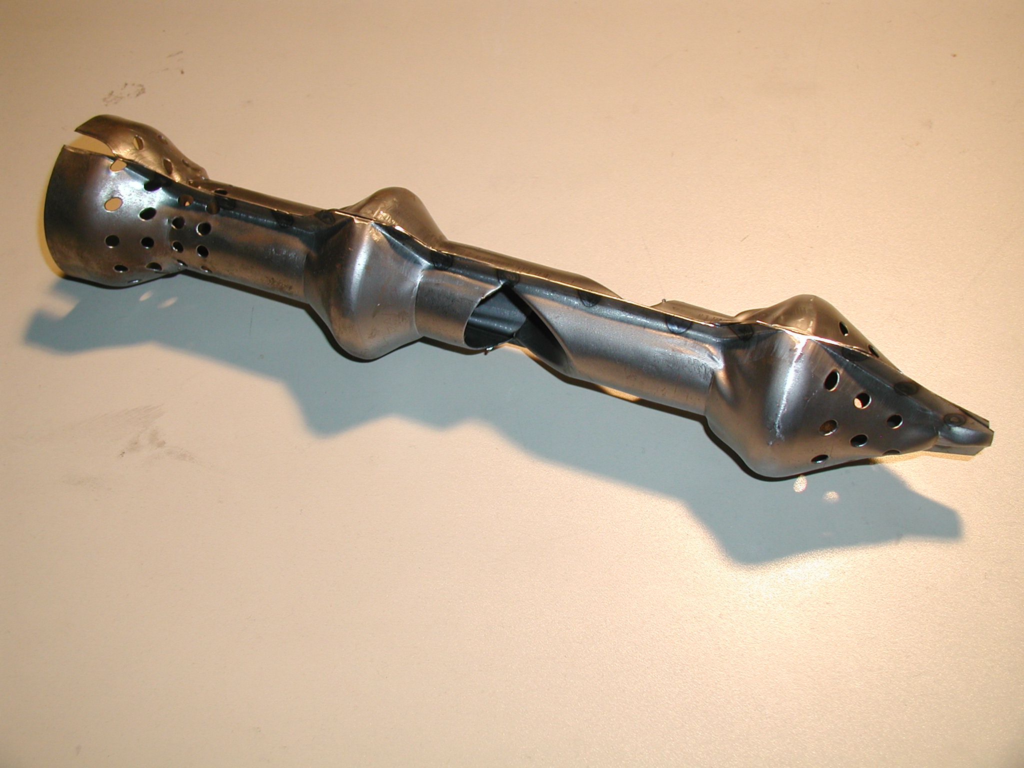

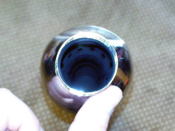

Herr Rabenbauer war so freundlich und hat mir Bildmaterial von hervorragender Qualität zukommen lassen.
Dazu eine kurze Info von Herrn Rabenbauer:
Hallo Karl,
Anbei noch einige Fotos des Schalldämpfers und des Innenlebens.
Mit verschiedenen Modifikationen des Dämpfers kommen wir jetzt auf 14 PS, allerdings erst bei 6800 U/min.
Das beste Ergebnis waren ja 14 PS ohne Dämpfer bei 6500 U/min. Das gleiche erreichten wir mit Dämpfer, aber ohne Innereien.
13,5 PS haben wir jetzt mit einem fast serienmäßigem Dämpfer, aber ohne Einpressungen im Durchgangsrohr und aufgebohrten Löchern im Endbereich.
Erstaunlicherweise führte das Aufbohren der Löcher am Eingang zu einer Verschlechterung.
Die Leistung liegt aber bezogen auf die Kurve des orig. Dämpfer etwa 1 PS höher, d.h. ca. 13 PS bei 6000U/min.
Bei der Lautstärke kann man keinen Unterschied feststellen. Die Dämpfung ist ohnehin nicht sehr stark, egal welcher Dämpfer montiert ist.
Schöne Grüße

Bei "Durch" ja...bei "Zu" nein..s. Diagramm "ohne Schalldämpfer", soviel zum Thema Strömungsmaschinen..gell , Anselm?
Rütz
Ja, schön, daß du es endlich einsiehst. ;D
Aber um welchen von den drei Dämpfern geht es denn nun??
- den 14PS/6.800 mit Spezialgeheimeinsatz?
- den 13,5 PS mit Fastoriginaleinsatz, aber freiem Durchgangsrohr?
- den 12PS-Original nach Zeichnung Eberspächer?
Kann man das bei der Bestellung auswählen, oder wird erst noch entschieden welcher davon in die Serie geht?

Wieso, ist doch eigentlich klar
Nachbaudämpfer sind die alten , billigen mit 2 Prallblechen (10PS)
Original- ist der Original-Innenleben (Nachbau) Dämpfer    (12PS)
Ohne Schalldämpfer sagt schon der Name, du strömer!     (14PS)
Was ist denn nun so unverständlich an dem Diagramm?
Rolf F(reie Sicht auf Auslassventil)
Rütz
Das frage ich mich auch. Was du an meiner Frage nicht verstehst (nicht verstehen willst?).
Ich meine den Text (#8), nicht die Bildchen!

@Manfred:  Keine Panik, ist doch ganz einfach:
Markus
Alt werden ist unausweichlich, erwachsen werden optional...
guest474
Die Leistung liegt aber bezogen auf die Kurve des orig. Dämpfer etwa 1 PS höher, d.h. ca. 13 PS bei 6000U/min. :o
@emm: Was denn nun? Hat der Rabentopf nun 12 oder 13 PS???
Gruss Manfred  (ganz neben der kappe)
emm
#22
12! Bei den anderen Dämpfern, die in der Mail an den Karl beschrieben sind, handelt es sich um Versuche!
