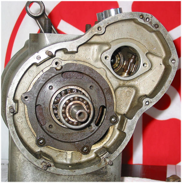

Ja. Das Schwungrad ging gut runter. Und die Welle ist raus. Leider hat der Gussdeckel vorn ein Ohr weniger. Und zwar das, welches vor 30 Jahren, wenn ich mal nen Motor überholen wollte, auch schon immer abgebrochen war. Macht es Sinn, den abgebrochenen Teil drinzulassen und ne kräftige Scheibe unter den Schraubenkopf zu legen, damit der Deckel auch an dieser jämmerlichen Stelle auf`s Alu gedrückt wird ?? Oder lasst Ihr die Schraube weg ? Oder neuer Deckel ?? Warum platzt der an dieser Stelle gern ? Bevor ich das Schwungrad runtergezogen habe, hatte ich diesmal extra schon vorn die Schrauben, die den Lagerdeckel mit dem Kurbelgehäuse verbinden, herausgedreht. Weil ich vermutete, dass das Abspringen des Schwungrades der KW einen Schlag versetzt und damit kann der Deckel zumindest nach vorn weichen ....pustekuchen ..:schimpf:  Gruss Killroy

Wennn du drauf guckst, oben rechts links, oder?
War bei meiner ersten auch so, ich habe damals eine Scheibe aufgelegt und das Ohr damit angeklemmt.
Deswegen ist die /3 nie stehengblieben...
Gott sei Dank hab ich von Christian CH4 einen ganzen Motor mit gutem Lageschild(?)  gekriegt und den verwenden können.
Heute würde ich immer einen Ersatz suchen.

Hallo Killroy, ist das der Deckel und genau das selbe Ohr das abgebrochen ist ?
Bei mir war das Reststück auch mit eingebaut.

genau dieser deckel ist das und genau dieses ohr. sogar der bruch ist nahezu identisch, das rausgebrochene loch ist noch komplett umrahmt, lässt sich noch als distanzscheibe nehmen für die scheibe, die obendrauf kommt.  danke, jungs, ich mach das mit der scheibe.  :juhuu:  huachhuach, serienfehler oder wie ?

Jedenfalls eine bekannte Schwachstelle (deshalb bleibt mein Reservelagerschild auch hier).

thomas, das ist gut. schaut euch mal den bruch an, sieht hier überall gleich aus das teil....gruss killroy

na mit der ( kotflügel- ) scheibe,die greift über die bruchstelle deutlich drüber, ich denke, das hält......sieht genauso aus wie auf dem bild oben.
