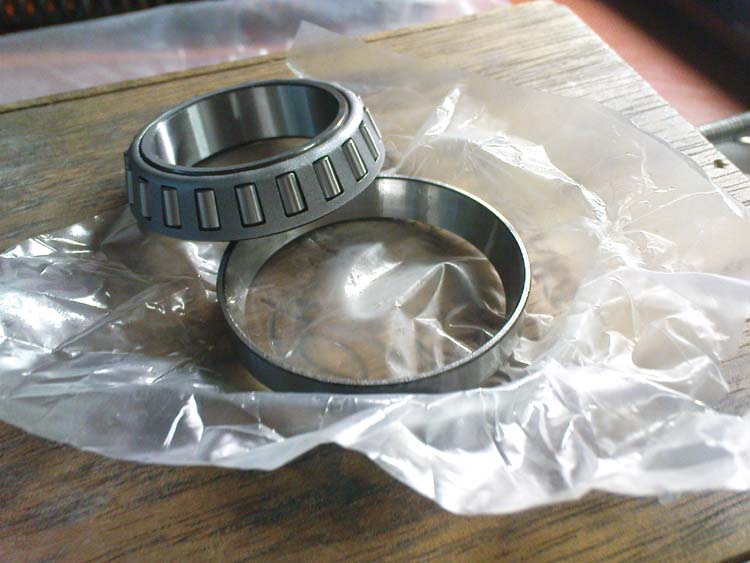

Hallo Allerseits,
heute habe ich das Lenkkopflager meiner /0-II gewechselt. Habe dabei ein paar Fotos gemacht; evtl. interessiert es ja jemanden.
Kurze Anmerkung zu der alten Lagerschale:
- die hat mich fast zur Verzweiflung gebracht, da ich absolut keinen Ansatzpunkt hatte, sie irgendwie aus der Fassung im Rahmen zu bekommen (saß absolut plan drin). Habe versucht die Lagerschale zu erhitzen / rauszuhämmern ... nichts ging. Erst der Gedanke, eine Schweißraupe an die innere Kante zu setzen hat´s gebracht! Einfach ne Eisenstange an die Schweißraupe gesetzt, ein-zweimal mit dem Hammer drauf und draussen war das Teil.
Hier der Link zu der Bildergalerie: » Link

Kannst du noch etwas ergänzen betreffend Lagerüberstände nach Einbau etc.?
Danke
@ Cledrera:
- Lagerüberstände habe ich nicht gemessen; werd ich bei Gelegenheit nachholen. Aber das ganze System ist wohl summa summarum nicht höher als das Originale und wird Problemlos von der Staubkappe abgedeckt.

...Kannst du noch etwas ergänzen betreffend Lagerüberstände nach Einbau etc.?...
Ich bin zwar nicht Karl, habe auch einen auf Kegelrollenlager umgerüsteten Rahmen (R25/3, Umrüstung von Herrn Lamers gemacht, da die Lagersitze fürchterlich unrund waren und der Rahmen eh zum Richten dort war).
Der untere Lageraußenring ist um ca. 3mm nach innen gezogen (schaut also nicht raus). Oben ragt der Ring etwa 2,2-2,5mm über den Lagersitz hinaus. Eine Gabelbrücke habe ich noch nicht montiert-kann Dir also nicht sagen, ob's taugt oder nicht. Allerdings habe ich da schon Vertrauen zu Herrn Lamers.

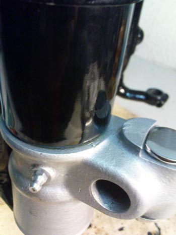

dein Bild wurde eben nicht angezeigt; sehe jetzt erst, dass du die Lagerschale an der Gabelbrücke meinst.
Würde hier versuchen, mit Hitze & Kälte zu arbeiten.
Alternativ:
- Schweißpunkt setzen (Punkt zum Ansetzen eines Hebels)
- mit einem Dremel & feiner Trennscheibe versuchen das Teil aufzusägen
Ich überlege mal laut:
Gabelführung über die Nacht in das Tief(st)kühlfach. Rausholen und mit feiner Flamme oder Fön nur die Lagerschale erwärmen und rausklopfen?
Das würde ich jedenfalls versuchen, bevor mich am Dremel ein Tremolo überfällt und die Gabelführung hin ist.

Hallo Karl!
Deine Doku ist sehr hilfreich.
Meine Frage betrifft den Teil des unteren LKL,
der auf der Gabelbrücke liegt (s.Foto).
Mittlerweile hast Du aber schon nachgesetzt.
oder umgekehrt ? aussen heiss und innen kalt ?  ;D
Die Gabelführung ist "innen".
Die Lagerschale ist "außen".
