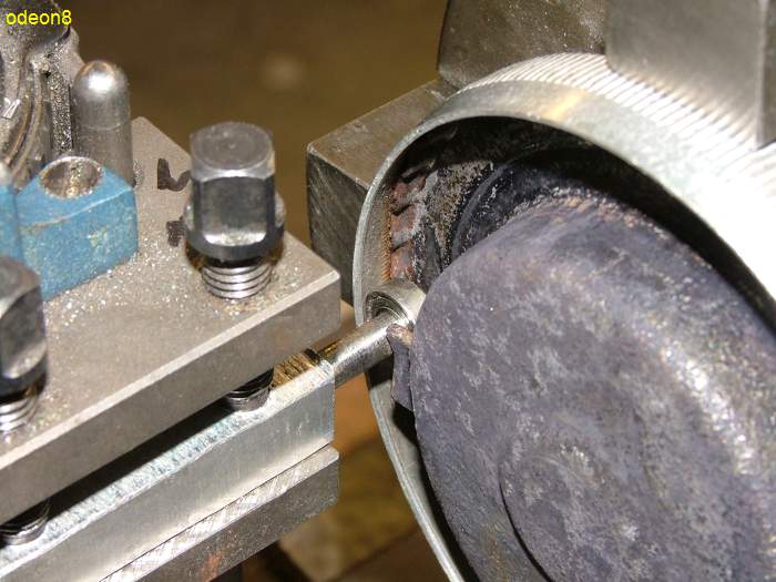

1. Zum Zerlegen des Deckel braucht man (neben einer Drehmaschine) dieses einfache Werkzeug:
Das Kugellager stammt aus einer alten Festplatte wurde wurde mit einem 4,5 mm Bohrer in den Multifix gespannt:
Der Deckel wird im 4-Backenfutter gehalten und langsam gedreht:
Das Werkzeug geht so gerade an den Haltelaschen vorbei:
Der Rand konnte so vorsichtig aufgebördelt werden

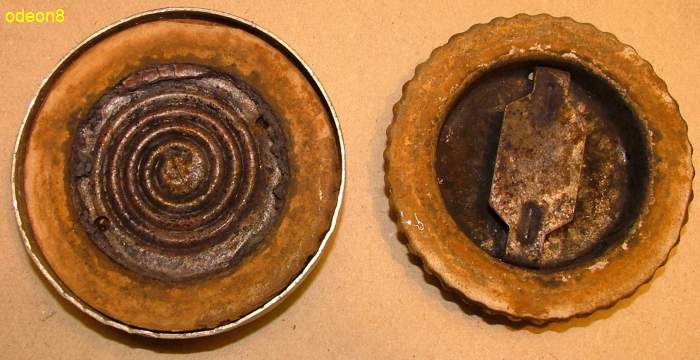

Das Innenleben wird sichtbar.
Die 1. Schicht besteht aus einer Pappdichtung und einer Labyrinthscheibe:
Es folgen eine dickere Pappdichtung mit einem kleinen Loch in der Mitte,
eine weitere identische Labyrinthscheibe und die gezackte Abschlußplatte zum
Aluteil in Form einer geprägten Pappscheibe:
Hier sieht man die Ursache für den mangelnden Luftdurchsatz:
Die Pappdichtung war so aufgequollen dass diese Bohrungen in der
Labyrinthscheibe zugeklebt wurden . . .
Hie noch eine Detailaufnahme dieser Bohrung:

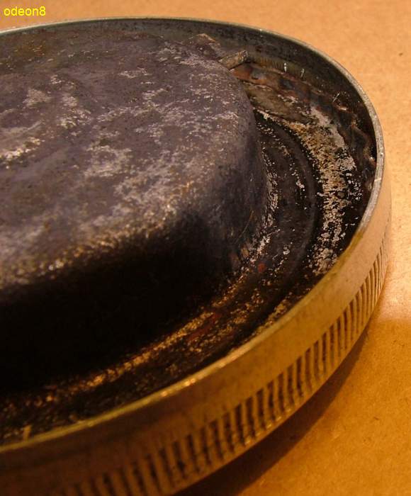

Hi Leute,
aufgrund neuer Erkenntnisse muß ich mein Schema zur Funktion der Entlüftung im Tankdeckel aus #13 korrigieren.
Kleine Anekdote vorab:
Ich hatte meinen alten Tankdeckel aussortiert, nachdem ich ihn auf den leeren Tank geschraubt hatte und dann versuchte durch den Benzinhahn Luft zu blasen. Das ging nicht! (Während es mit einem moderneren Deckel problemlos ging).
Ich war mir daher sicher, der ist verstopft.
Jetzt habe ich ihn nach der genialen von Thomas beschriebenen Methode geöffnet und siehe da, die Innereien waren in bestem Zustand und nichts verstopft.
Aber er hat ein eingebautes Rückschlagventil! :o (ich hätte also bloß saugen müssen.. :kopfhau:)
- Es handelt sich um den 60er Jahre Alu-Deckel mit grober Rändelung (siehe 1. Bild).
- Thomas' ist der 50er Jahre Alu-Deckel mit feiner Rändelung.
- Die heute angebotenen Nachbaudeckel mit grober Rändelung sind aus Edelstahl und haben höchstwahrscheinlich wieder ein anderes Innenleben.
Funktionsprinzip ist, daß es sich bei der mittleren Scheibe um eine dünne (unter 5/100), flatterfähige Alufolie mit mittigem Loch handelt; während die darüberliegende leicht konvexe Metallscheibe nur zwei seitliche Löcher hat.
Wird die Alufolie durch Druck (schwappendes Benzin etc....) aus dem Tank nach oben gehoben, so verschließt sich die Bohrung und es kann kein Benzin austreten.
Wie das Ganze jetzt genau gedacht ist für den Fall, daß der Tank in der prallen Sonne steht....  :Frage: ... ist mir noch nicht so "ganz" klar...
Gruß Rütz
