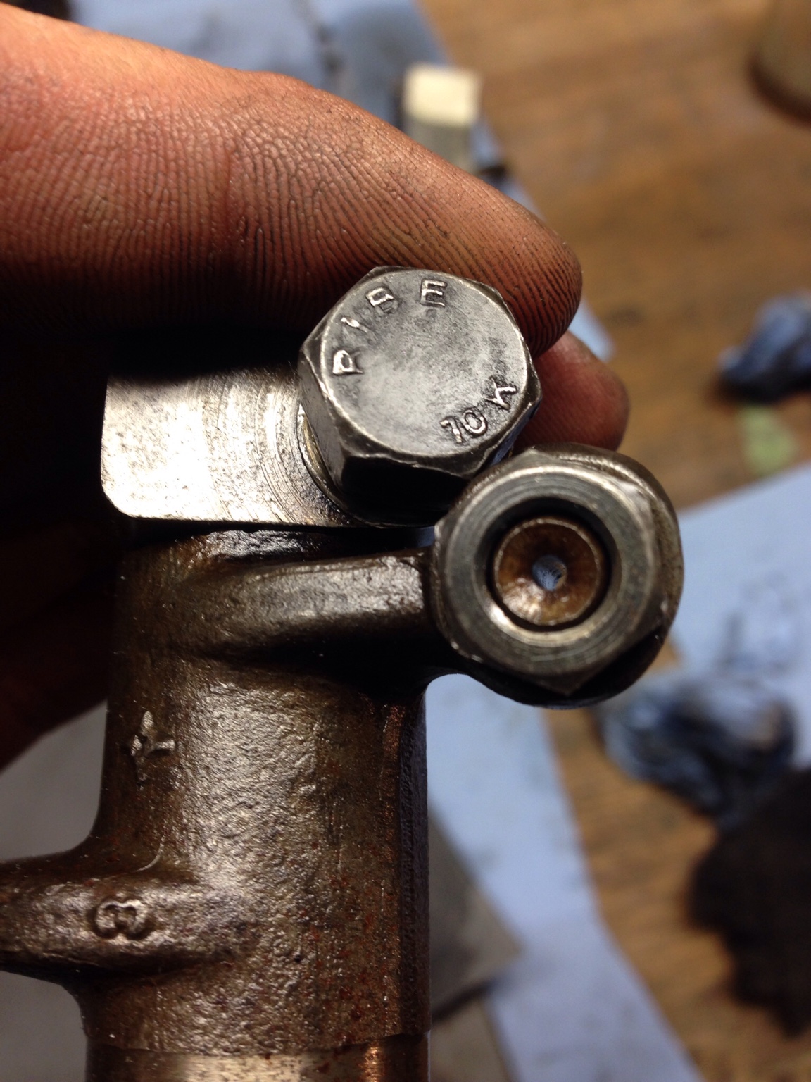

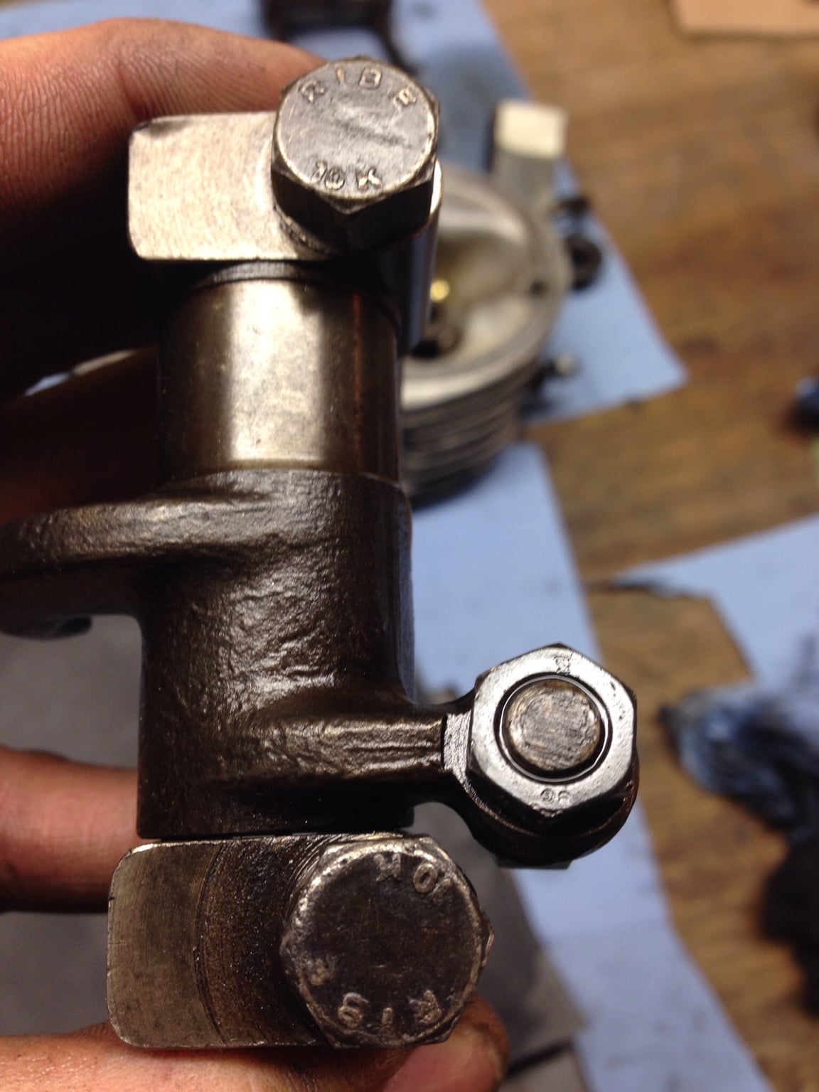

Die Schraube zwischen Kipphebel und Stößelstange, quasi die an der ich das Ventilspiel einstelle, hat auf der Einlassseite ein durchgehendes Loch. Damit das Öl der Stößelstange da rein/raus kann. Auf der Auslassseite nicht!!! Sieht aus als wäre da eine andere Schraube verbaut.
Gehört das so? Ich vermute mal da sollte zwei mal die selbe drin sein oder???
- Ja, die Schraube muß eine Bohrung haben!
- Die Schraube ohne Bohrung stammt vom Boxer (ganz andere Öl- und Schwerkraftverhältnisse im Kopf, da liegend).
- Dadurch besteht ein leiser Verdacht, daß evtl. der ganze Kipphebel vom Boxer stammt (die sehen leider nur äußerlich gleich aus).
Auf dem Einlaßhebel-Bild sieht man genau oben die Nut für den Ölaustritt (das Öl kommt von den rechten Kopfschrauben und tritt da aus).
Auf dem Auslaßhebel-Bild ist diese Nut nicht zu sehen!
Wenn da keine ist, ist es ein Boxerhebel (denn bei denen kommt das Öl von der anderen, der Stößelseite).
Kipphebelwelle und Lagerung ist bei den Boxern ebenfalls anders....

@Rütz: Ok, schon mal danke für Infos.
Meinst du mit Nut diese winzig kleine, ein paar Zehntel mm Vertiefung?
Ja, die hat der andere Hebel nicht.
@Klemens: Hey die schauen ja stark aus. Aber diese Bohrung an der Oberseite haben meine beiden nicht?
Ist das R26 typisch?

Es gibt im Prinzip zwei Varianten:
a) Frühe Version: Kipphebel mit fest eingepressten Buntmetallbuchsen und radialer Nut an der stößelseitigen Stirnfläche.
  -> auf die Schnelle: http://bmw-einzylinder.de/forum/index.php?topic=2314.msg22921#msg22921
b) Spätere Version: Kipphebellagerung mit je zwei losen (schwimmenden) Stahlbuchsen und Hebel mit Bohrung statt Nut für den Ölaustritt.
